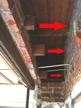

Oeps, bij het slopen van twee muurkasten blijkt dat de balken van het plafond op de betreffende muur rustten. De balken opgevangen met twee bouwstempels en een balk. De plafondbalken dienen verlengd te worden met zo'n 20/30 cm. Hiermee kan ik ze vastzetten op de andere muur van de muurkasten. Wat is de beste manier om de balken aan elkaar te bevestigen?

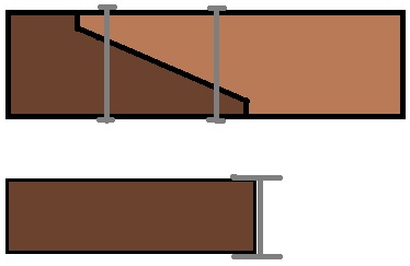

Wat is slimmer: om gaten in de muur rechts te kappen waar ik de nieuwe verlengstukken in laat rusten, of een bevestigingsbeugel voor balken tegen de muur aan te schroeven?
Ter illustratie een afbeedling:

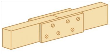

Ik kwam voorts op internet de tip tegen om koppel/nagelplaten te gebruiken van gegalvaniseerd staal:

Ik zou een balk tegen de muur schroeven en daar op of tegenaan verder werken.
Die spijkerplaten die jij noemt lijken mij niet sterk genoeg en zeker niet lang genoeg. Om stevigheid te krijgen kun je het beste een lange overlap maken. Ik sluit me aan bij de eerder genoemde constructie met stukken balk en draadeinden.
Wat je ook doet, uiteindelijk verwacht ik dat het bij de koppelverbinding iets door gaat hangen.
Misschien kun je dus voordat je de zaak gaat koppelen, de stempels iets hoger zetten om dit op voorhand te compenseren.

@ chaplin: wat ga je met het restant van de weggehaalde muur doen? Dat hangt er ook el spannend bij zo.
Gaten in de muur kappen is veel werk, maar zou mijn voorkeur hebben. Het makkelijkst is een onderslagbalk tegen de muur, maar die zit mogelijk wel in t zicht. De stukken hout met een eventuele bolle bovenzijde boven leggen, en goed naar boven drukken met een stempel, om het doorhangen te voorkomen. Overlap min. 30cm, beter een halve meter of meer. Voldoende flinke schroeven (5x100 of 6x120) geeft hetzelfde resultaat als draadeinden. Ik lijm+schroef dat soort verbindingen altijd.

Het restant muur wat nog te zien is op de foto heb ik even laten zitten (ter versteviging). Hangt er inderdaad een beetje gevaarlijk bij. Deze stenen worden uiteindelijk ook verwijderd.

Ik zou voor de onderste gaan, gewoon een H-balk als drager.
De bovenste is eigen alleen voor als je 1 balk moet verlengen en niet 3 op een rij.
De bovenste word uitgevoerd met bouten en moeren en grijpplaten.

Die onderste optie met de H-balk is wel interessant. Het gaat namelijk in totaal om 6 balken die verlengd moeten worden. Zou ik hierbij nog voor een bepaald type H-balk moeten gaan?
De afmetingen van de kamer zijn ca. 3 x 3 meter. De balken dragen vooral het plafond. Hierboven bevindt zich een lage vliering. Bovenop het plafond zal dus niet veel gewicht komen te rusten. Enkel een enkele doos met wat kerstspullen, etc.

De hoogte van je balken aanhouden zodat ze er in passen en de vloer er vlak over heen kan, kan je aan de andere kant met korte balkjes aanhelen tot op de muur. Hoe dikker het staal hoe sterker zeg maar, vraag het je smid wellke geschikt is.
