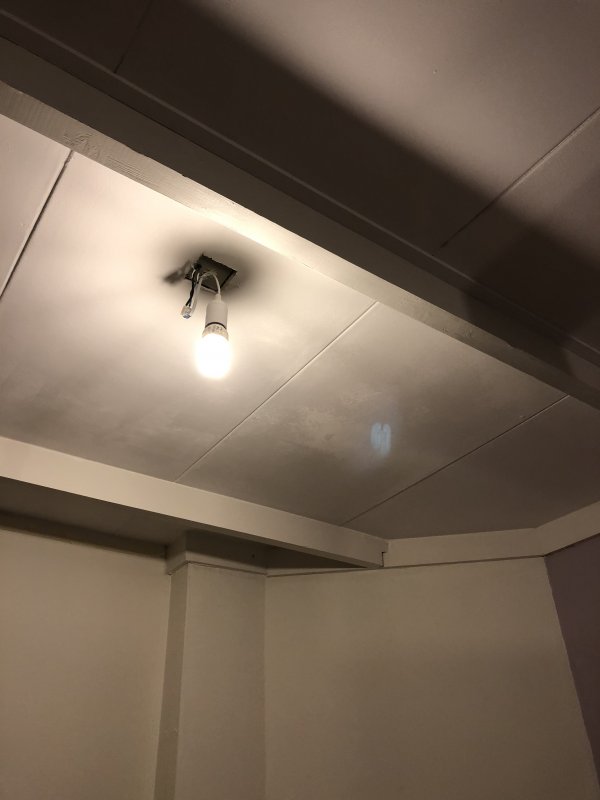

Plafond verven verpest ?
Wij hebben ons plafond geschilderd met latex maar eigenlijk 1 ding vergeten ... plafond ontvetten.
Wat kunnen we doen om het weer netjes te maken ?
Nog maals verven ?
Als ik het zo zie heeft dit niet te maken met ontvetten. Maar schraal gerolt. Als je eenmaal onevenhedden hebt aangebracht in verflaag blijf je het vrijwel altijd zien door er weer overheen te verven. Laten drogen. Onevenhedden weg schuren korrel 240. En hierna royaal verf aanbrengen met de roller. Niet te schraal verven. Met de roller direct uit de emmer halen. Niet met een rolbakje. Dat doet de schilder ook niet!
