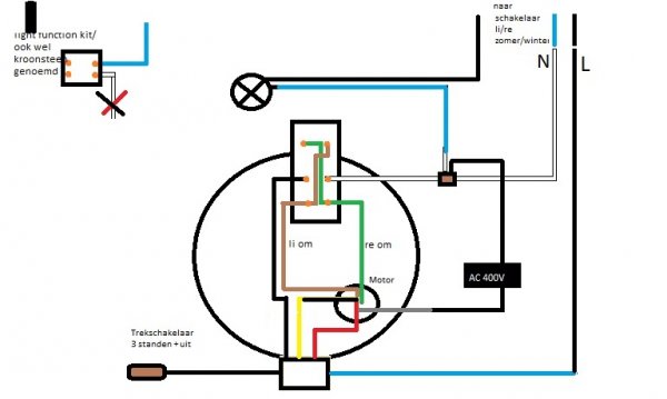

Ik heb waarschijnlijk precies dezelfde ventilator (2e hands dus zonder beschrijving) 3 draden uit de ven: blauw wit en zwart, 1 trekkoordje voor 3 standen, 1 kroonsteentje voor aansluiting licht kit (dus zelf lamp op aansluiten)
Nu schreef jij als evt. oplossing bruin en zwart bij zwart uit het plafond aansluiten. Bedoelde je misschien wit en zwart bij zwart uit het plafond aansluiten? Want er komt geen bruine draad uit de ven.
Ik heb 1 en ander al geprobeerd, als ik zwart uit het plafond op wit aan de ven aansluit en blauw uit het plafond op zwart aan de ven en dan een extra zwarte draad (apart geschakeld)voor de verlichting op blauw op de ven. Dan werkt alles, alleen kan de verlichting dan niet aan als de ven draait. Ik kan me goed voorstellen dat ik 's avonds laat nog ff van de ven wil genieten en om dat in het donker te doen lijkt mij niet gezellig. Dus nogmaals de vraag: hoe kan ik het aansluiten zodat de lamp niet uit gaat als ik de ven laat draaien.

De oplossing als on het andere topic benoemd zou ook voor jou moeten werken. Indien je geen bruine draad in de doos hebt, moet je een bruine draad erbij trekken en hier wit op aansluiten of wit bij de zwarte draad aansluiten.
Zwart altijd op zwart en blauw op blauw.
Als dit niet werkt, post dan eens een foto. Dat geeft vaak meer duidelijkheid.
Nou van die bruine en die zwarte draad samen binden, snap ik echt niks van, maar goed ik heb de hele boel uit elkaar gehaald er een schema van getekend en toen ben ik er achter gekomen dat de witte draad de nul is en de zwarte draad de voeding. De extra draad naar de lamp was blauw. dus ik heb de nul vanuit het plafond op wit aangesloten. 1schakel draad op de blauwe voor de lamp en de andere schakeldraad op de zwarte voeding. En het werkt prima!!
