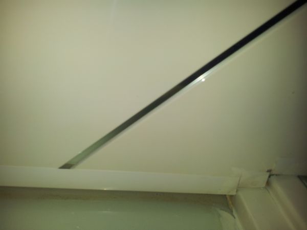

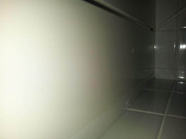

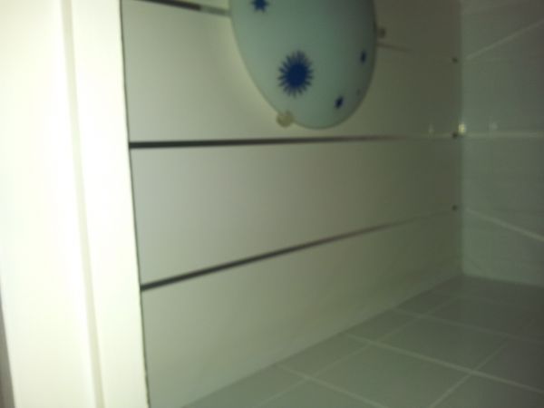

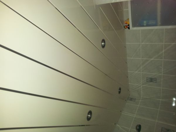

Met een breekijzer, een klauwhamer en een oude beitel en een schroevedraaier kom je al een heel eind. (Denk ook aan veiligheid: goede schoenen, werkhandschoenen, stevige trap etc..). Verwijder eerst voorwerpen als verlichting etc. Verwijder eerst de plinten en daarna het plafond. Als e.e.a geniet of gespijkerd is, dan "breek" je de boel zo af. Als het geschroefd is, dan zo mogelijk met een accu-schroevendraaier de schroeven uitdraaien. Voer regelmatig het groffe materiaal af, zodat je niet teveel in de rommel staat te werken. NB Als het plafond er al lange tijd inzit, kan er veel troep opliggen (stof en gruis, dus stofmaskertje is dan zinvol)
Succes !
