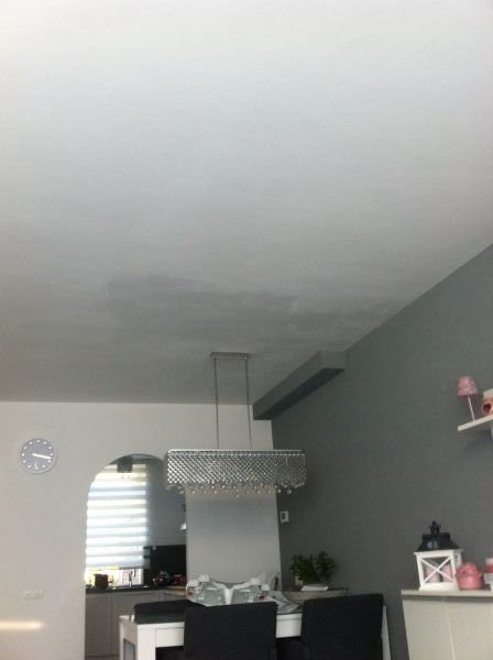

Wij hebben een deel van onze plafond geverfd met dekkend verf, na vervangin van lamp. De gaten van vorige zijn gevuld en dus daarom een klein deel geverfd 2 weken geleden. We zijn wel 6 x met de vachtroller overgegaan, zonder tussenstop. Dus er zit dikke laag waardoor het nu lijkt op schaduw.
Wat kan ik doen om het mooi wit te krijgen, net als de rest van de plafond.
Graag advies, want ik ben ten einde raad.
Ps: Er is foto toegevoegd
MSSK
Foto toevoegen nu gelukt
BertPleizier
Heb je dezelfde verf gebruikt als bij de rest van het plafond?
Over het algemeen is het bijna niet mogelijk om een gedeelte van een vlak (plafond, muur, vloer, kozijn) opnieuw te verven. Dat blijf je doorgaans altijd zien.
MSSK
Nee, deze is van ander merk dan waarmee de rest is geverfd
BertPleizier
Dan rest er niks anders dan het hele plafond in 1 x met dezelfde latex te verven.
Verfklusje
Bert heeft gelijk...je blijft het kleurverschil zien.
Gebruik daarom altijd 1 merk voor 1 oppervlakte.
Gebruik ook dezelfde roller. Bij wisseling kun je zelfs verschil zien.
Kees de schilder
Helaas, door 6x een laag aan te brengen op 1 plek is onzichtbaar wegwerken door het hele plafond opnieuw te sauzen een utopie.
Deze aanzetten blijft u onder bepaalde lichtval of hoek altijd zien.
Tja, u voelt de enige echter oplossing voor egaal wegwerken al aankomen: opnieuw gladstucen en sauzen. Accepteert u minder verschil dan kunt u het beste een extra matte muurverf gebruiken, het plafond eerst voorstrijken en daarna sauzen.
