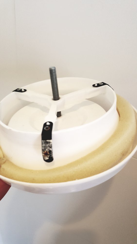

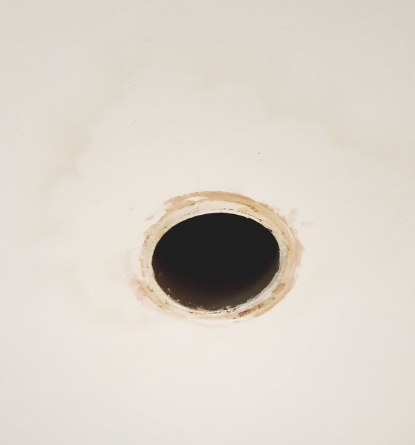

Ik heb geen ventilator zitten op mijn plafond (waterdamp)afvoer in de badkamer. Nu komt het water langzaam teruglopen uit de afvoer na het douchen en worden mijn gipsplaten vochtig en zitten er kringen op.
In mijn vorige huis had ik in het plafond een ventilator maar had ik hetzelfde probleem: De waterdamp liep terug en zorgde voor vochtproblemen op mijn plafond.
Moet ik misschien toch een ventilator plaatsen maar dan krachtiger? Ik zou graag van de vochtproblemen af willen.

Loopt het water van de binnenkant-of buitenkant van de buis.
Marcn88
Buis koelt te veel af en de waterdamp condenseerd dan in de buis toevallig een vrij lange pijp bovendaks staan?

Het water loopt aan de binnenkant terug. Het schuim van de binnenkant van het afdekplaatje is ook drijfnat.
De pijp bovendaks is ongeveer 40/50 cm.
Op zolder loopt de buis ongeveer een meter door.

Ventilator plaatsen.... een geforceerde afvoer zorgt ervoor dat de pijp enigszins opgewarmd raakt, en er dus geen of minder condens kan ontstaan
Wgb
Ook een behoorlijk verlies aan warmte wat met isolatie materiaal zou kunnen worden opgelost.

Een te hoge RV is nadelig voor het binnenklimaat. Er wordt over het algemeen veel te weinig geventileerd in woningen. Beter gecontroleerd ventileren, dan ongecontroleerde infiltratie. Een open pijp naar het dak kan immers ook voor een toevoer van koude lucht zorgen. En dát is nu net hetgeen wat je niet wilt in een badkamer.
