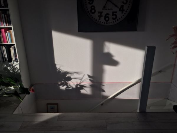

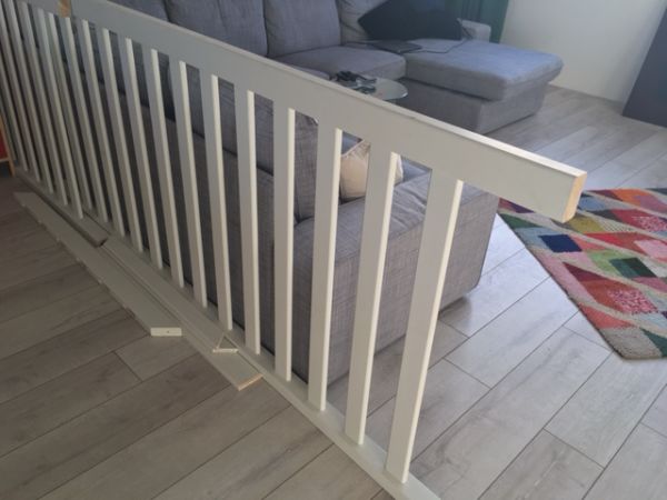

Hierbij een foto van het trapgat en een foto van het traphek.
Hallo
Zo te zien zit de trapboom in het trapgat, dus komt het hekje er tegenaan, en kan niet ingelaten worden in de boom.
Verder kunt u het hekje rond het trapgat vastschroeven.
Als u aan de andere kant ook een boom zet (in de hoek) kunt u de hekjes daar aan twee kanten vastzetten.
Dus het lange deel aan de twee bomen, en het korte deel aan 1 boom en muur.
Grt.

Zet het hek ook vast aan de vloer. Het laminaat (oid) wel even plaatselijk wegzagen.
