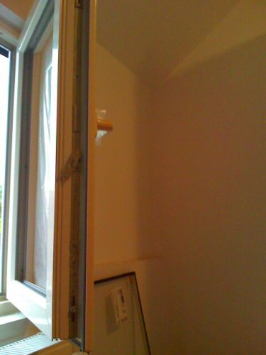

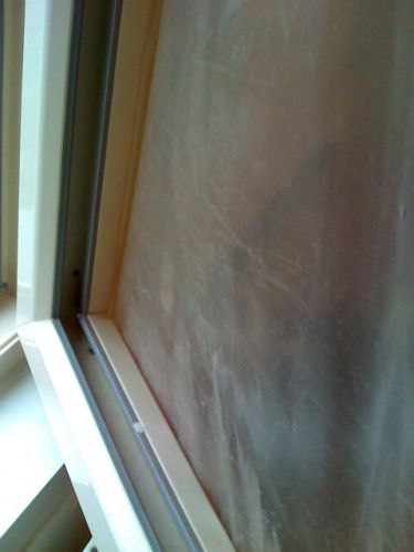

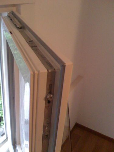

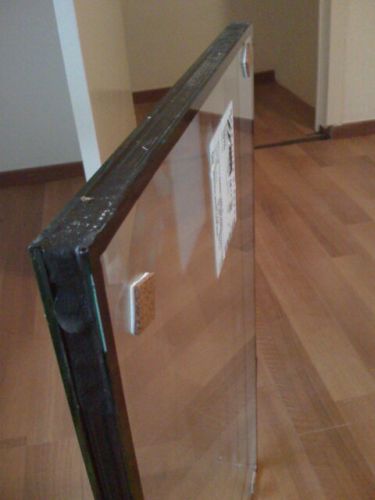

ik ben bezig mijn huis volledig te vernieuwen, inclusief de kozijnen. De omlijstingen zitten er al in, de kunststof/PVC kozijnen dus. Maar het dubbel glas dat erin moet nog niet...glas is vandaag aangekomen maar de bouwvakkers van dat bedrijf zijn met verlof :)
Zie foto's beneden, hoe moet ik dit erin plaatsen/schuiven/lijmen/klikken/etc.? Bij voorbaat dank.
Glaslatten er uit nemen.
glas monteren op stelblokjes
daarna glaslatten terug monteren
geen lijm; kit of wat dan ook gebruiken.
in de kozijnen zitten nl rubberen strips.
Let er wel op dat bij eventueel latere glasbreuk het kan zijn dat de leverancier geen garantie geeft omdat u zelf geplaatst hebt!
Hoi Waldy, dank daarvoor.
Ik heb zitten kijken waar de glaslatten zijn maar ik zie niks wat eruit kan, lijkt allemaal wel gelijmd.
Ik kan niet 2 weken met een open raam wachten totdat hun verlof is verlopen dus dat van die garantie moet ik maar accepteren.
Groet.
De latten met rubbers aan de binnenzijde van de ramen kunen er uit geklikt worden en dat zijn dus de glaslatten
Zonder vulblokken gaat je dit niet zelf lukken, daarnaast moet je ook weten waar je hoeveel moet vullen, anders zal je raam niet sluiten. En wat Waldy ook al aangaf, gevolgschade hiervan zijn voor jou kosten.
Dank beide.
Ik heb de latten eruit kunnen halen, kozijn erin kunnen zetten door het te ondersteunen met blokjes eronder en het sluit goed aan. Probleem is dat ik de latten er niet in kan klikken,. 1 kan wel, 2 niet want wat ik ook probeer het past net niet, net een puzzel.
Gevolgschade moet ik accepteren want een paar weken zonder ramen gaat ook niet helaas.
Groet.
Doe eerst de punten van de glaslatten in de hoek zetten en dan klop je met een plastic hamer of een klosje hout de glaslatten erin. Wel opletten welke glaslat waar weg kwam.
Heb je het strax dicht laat dan het raam ook dicht, dus niet op kiep of draai zetten. Je krijgt dan mogelijk het raam niet meer dicht zonder gepast geweld.
