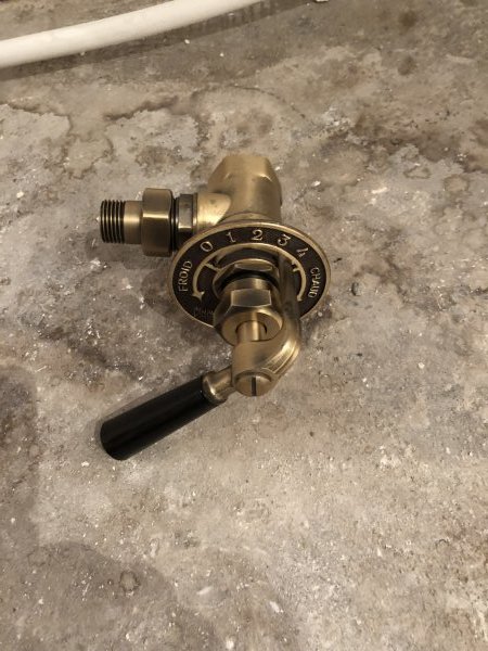

Hallo, ik heb een vraagje. Ik heb een tijd geleden twee retroradiatorkranen aangeschaft, type haaks. Nou wilde ik deze aansluiten i.p.v. Mn oude. Dit komt op blokverwarming te zitten. Nu heeft mijn installateur gezegd dat dit niet mogelijk is, vanwege het maken van gekke bochten en dat t misschien niet helemaal goed aansluit. Nu geloof ik dit verhaal niet helemaal en denk dat ze dit gewoon een te lastig project vinden, weet iemand of dit daadwerkelijk zo is, of zijn er hier mensen die mij hiermee kunnen helpen. De leidingen moeten hiervoor bevroren worden overigens. Zie de foto’s

U hebt er nu een rechte kraan opzitten die op het plaatje is haaks, als dezelfde radiator er weer aan moet dan is het makkelijker en mooier om ook weer een rechte kraan te monteren anders zal er een u bocht gebogen moeten worden en daar wordt het niet fraaier van
Dit is geen thermokraan. En inderdaad, en haakse kraan op deze aansluiting wordt geen fraai gezicht.
Lekker laten zoals 't is lijkt me.
Ik zou deze kraan weer verkopen, en het laten zoals het is.
Het is ook goed mogelijk dat de bestaande kraan ingeregeld is,
juist i.v.m. de blokverwarming, en dat gaat niet bij de nieuwe kraan.
Niet veranderen dus.
