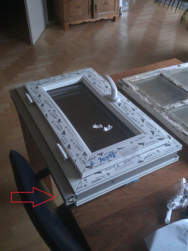

Voor de kelder onder ons huis in Zweden, heb ik een kunststof kozijn besteld, omdat het "maar" om een kelder gaat heb ik besloten het plaatsen zelf te doen. Het kozijn heb ik vandaag binnen gekregen zonder enige vorm van handleiding oid. Daarom zou ik graag willen horen of de manier waarop ik het wil doen goed is of dat ik zaken over het hoofd zie.

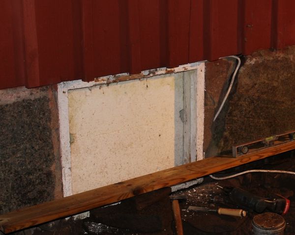

Het oude kozijn, ik wil het opmetselen zodat het raam boven de grond komt. Daarom heb ik het nieuwe kozijn minder hoog genomen.

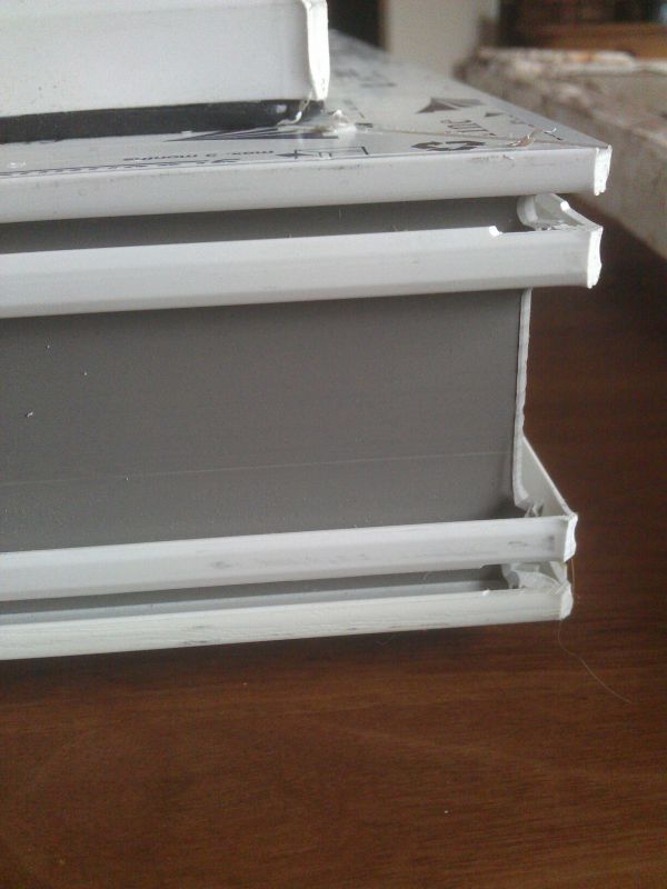

1. Waar dient deze kunststof onderstrip voor?

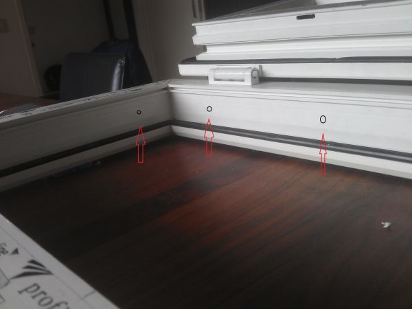

2. Gaten boren voor kozijnschroeven:

Die strip op de foto dient enkel ter bescherming voor het vervoer (het zal de zijde zijn waarop hij vervoerd is)

Meestal zit er bij dit soort kozijnen beugels bij, die je dan in de zijkanten van het kozijn plaatst, en waar het kozijn mee vast gezet wordt aan de muur..
Bij mijn weten, worden er nooit gaten geboord in het kunststof kozijn.

Kuntstsof kozijnen worden vrij veel vastgezet door er ankers door te boren.
Maar er zijn speciale clips in metaal welke je ook zou kunnen gebruiken.
Deze klem je vast aan de zijkant (eventueel een schroefje er in) en dan monteer je de strips in de muur
Het is waar dat er metalen clips gebruikt werden, maar dat is ouderwets dat wordt over het algemeen niet meer gedaan. Tegenwoordig worden er gewoon gaten door het kozijn geboord, is nieuwerwets :D

Ik heb antwoord gekregen op mijn mail:
De benodigdheden en werkwijze hangen samen met de manier van monteren.
Nu is het in Nederland gebruikelijk om de kozijnen met schroeven te monteren die u
door het kozijn draait.
Natuurlijk is het ook mogelijk om montage ankers te gebruiken, maar dit is in NL
minder gebruikelijk.
Mocht u toch montage ankers willen gebruiken is dat mogelijk met de door ons
aangeboden montage ankers.
Vooralsnog ga ik er van uit dat in uw situatie kozijn-schroeven de meest voor de
hand liggende optie is.

Ben dat volledig met je eens, isolatie werkt inderdaad anders in Zweden (ventilatie onder het dak door). Echter het gaat hier om een kelder onder een klein deel van het huis waar de waterpomp en het expansievat staat. De kelder is sowieso vochtig (is een afvoer putje, dat uitkomt in het bos dat lager ligt), dus staat nooit vol met water loopt zo weg. Het raam dient alleen om in de winter dicht te kunnen (zet er ook nog piepschuim voor) zodat niet de waterpomp bevriest die in de kelder staat (bij -20 blijft het +4 in de kelder). In de zomer staan de twee ramen open om te ventileren.
Het raam wat er in zat was volledig verrot, en lag onder het grondniveau, sowieso was het er slecht ingezet, het beton onder het raam was maar een cm dik.....
Bedankt iedereen voor de hulp, ga in april/mei metselen en raam plaatsen.

Die strip is niet alleen ter bescherming tijdens transport, maar is een zgn Sohlbank-profil. Hiermee kun je het kozijn beter aan laten sluiten op gevelstucwerk, en toch een aluminium waterslag plaatsen.
