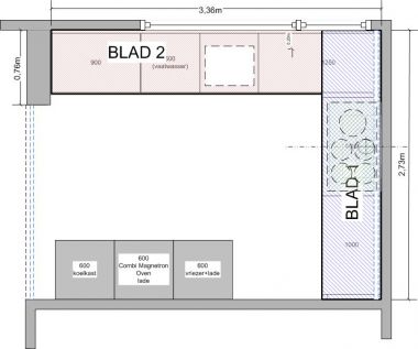

Ik heb nog even een plaatje van de opstelling toegevoegd en misschien leuk om later wat foto's te plaatsen.
De losse kast plaats ik nadat het blad geplaatst is zodat er wat ruimte is. Het blad heeft geen waterkering.

eerst blad 1, dan blad 2 zoals eerder besproken. Dat je geen waterkering hebt is een voordeel, de koppelnaad is recht en de bladen kun je dus beide kantelen of recht erin schuiven. Makkelijkste is om blad 2 te schuiven. dit blad is 2,77 breed dus niet al te zwaar. Verwijder wel altijd de deuren/lades van je keukenblok alvorens te plaatsen.

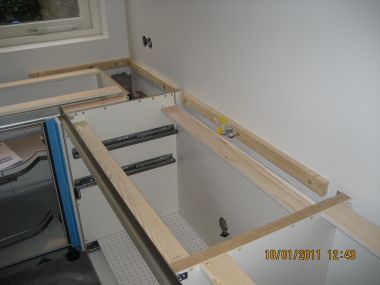

Ik had beloofd om nog wat fotos te plaatsen. Bij deze.
Het blad zit er werkelijk super strak op en de klus viel prima te doen.
Om een indruk te geven, zo was het:
de onderbouw uitgelaserd. Bij de kookplaat extra verstevigingslatten op de muur.:

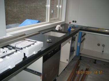

Het blad ligt (naad is erg mooi dicht):

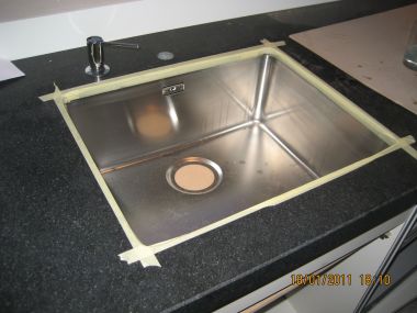

Onderbouw spoelbak vast gekit (flex3000 kit):

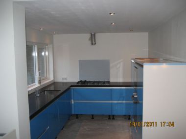

Stand tot nu toe (nee de keuken is niet blauw...):
Wasemkap heeft wat leveringsproblemen maar komt volgende week.
Vloer tegelen wordt vrijdag.
