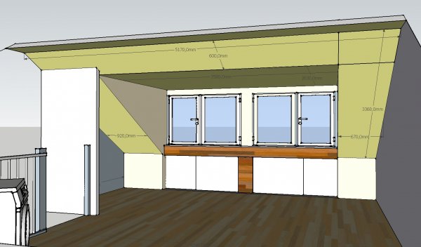

Wij hebben een woning uit '92 met een schanierdak ( verticale balken afgewerkt met watervast verlijmd spaanplaat van 12,5 mm). Deze schuine wanden icm het plattedak van het dakkapel wil ik gaan bekleden met Spaanplaat decorplaten van 120 x 60 cm, geplaatst op een rachelwerk van balken 27 x 48 cm.
Nu zit ik met de volgende vraag; We zijn er nog niet helemaal uit of we de plafondplaten horizontaal of verticaal willen plaatsen.
Voor verticale plaatsing van de panelen heb ik (denk ik) geen probleem. Rachels op een afstand van 60 cm, of waar nodig korter, horizontaal schroeven, haaks op de lijn van de verticale balken achter het spaanplaat.
Maar ..... hoe doe ik dit als ik de panelen horizontaal wil plaatsen? Want de balken van het schanierdak hebben een afstand van ongeveer 50cm uit elkaar en de decorpanelen moeten 60 cm uit elkaar bevestigd worden.
Kan ik de 27x 48 balken zo op het spaanplaat schroeven of moet ik dit combineren met houtlijm of constructielijm? Of raden jullie mij dit sowieso af?
Moet ik dampwerende folie plaatsen tussen het watervast verlijmd spaanplaat en de decorpanelen?
Zie de foto voor de afmetingen en aanzicht met dakkapel
