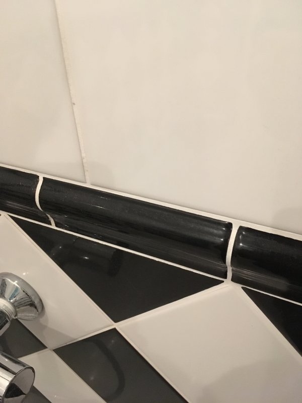

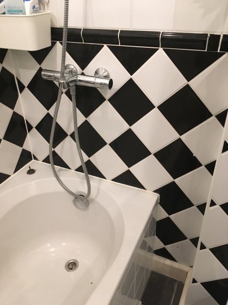

Ik wil een badwand plaatsen op de badrand, maar er zit een tegel met een hoekje op de tegelwand.
Ik weet dat ik een profiel op de wand moet plaatsen maar dat is alleen mogelijk als ik de tegel eruit haal of zie ik dat verkeerd?
Heel die bolle tegelstrip hoeft er niet uit.
Als je het profiel even aftekent op die bolle strip, kun je die daar waar het profiel komt inslijpen.
Dan even voorzichtig met een smalle beitel het uitgeslepen stuk er uit hakken.
Dan kun je het profiel plaatsen, en daarna het profiel tegen de tegels af kitten.
