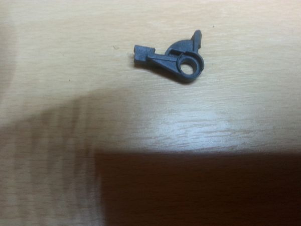

Ik heb mijn koffiemachine gedemonteerd omdat het knarsen en piepen steeds meer toenam.
Nu heb ik een onderdeel wat ik niet thuis kan brengen. Ik hoop dat iemand mij kan helpen.

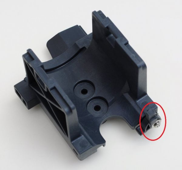

Dat is het ontgrendelingslipje van de zetgroep.
Blijft zitten in het toestel als je de zetgroep verwijderd.
Mattidesatti
Bedankt voor het snelle antwoord.
Ik ben onkundig met namen. Wat is een zetgroep en waar moet het ontgrendellipje gemonteerd worden?
Dit is het enige onderdeeltje wat ik niet kan plaatsen.
Ik hoop dat je mij dat kunt uitleggen.Ik heb geen idee waar ik moet zoeken.
Bij voorbaat bedankt.

S.oldeerbout
Specialist Keukenapparatuur
Hoort nog wel een veertje in zodat deze altijd terugveert.
Mattidesatti
Het is gelukt. Alles is nu gemonteerd. Nu nog testen.
Zeer bedankt voor de duidelijke uitleg.
