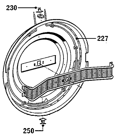

Ik heb vanuit de doc. twee schetsen gemaakt:
Verwarmingselement (nr 227) met thermostaten (nr. 230) (126 C) en (nr250) (126 C):

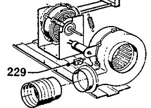

Ventilatormotor met thermostaat (nr. 229) (EV 2400):
Ik vermoed, dat het thermostaat boven het verwarmingselement een maximaal thermostaat is, dit zou moeten verbreken als de temperatuur boven de 126 graden komt, terwijl het thermostaat bij de ventilator een voeler is voor de juiste temperatuur.

Zoals Kees laat zien op de tekenigen, moet je de beide thermostaten even doormeten.
Even een vraag voor Kees of ander specialisten: Zit er geen thermostaat in de luchtsluis onder de deur. Volgens mij word er in dit soort situatie's 3 thermostaten gebruikt.
Kees
Klopt een "thermostat green 126 C".
Had ik over het hoofd gezien. :oops:
Ik heb hem toegevoegd aan de tekening hierboven.
Wittenico
Meneer moet in ieder geval deze 3 thermostaten controleren. Deze houden de temperatuur gezamenlijk in de gaten.
Het kan ook zo zijn dat het verwarmingselement relais blijft plakken.
