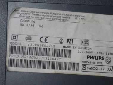

Wat is het chassisnummer? Bijvoorbeeld MD.....
Er staat me iets bij met een relais dat kapot kan zijn. Tel even het aantal knippertjes, er zit een pauze tussen en dan knippert hij weer opnieuw in een vast ritme.
Monza
Met chassisnummer bedoel je het productnummer: AG0297113130477
Lampjes zal ik eens tellen.
Dacht dat ie gewoon snel knipperde
Hamertje Tik
Nope. Dit is het serienummer. Maak anders een foto van de sticker achterop de televisie.

Fototje van de stikker

Je chassis is een MD2.12. Heb je al gezocht op het schema? Deze is te downloaden, zoek maar eens op "MD2.12 service manual".
