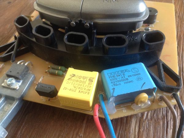

M'n Philips FC9222 / 01 / A , heeft alle LED's knipperend na het insteken van de stekker. Na het aanzetten gaat de stofzuiger aan heel kort, dan weer uit, en weer aan etc.
Ik begreep uit eerder berichten hier dat dit aan koolborstels zou kunnen liggen. Heb inmiddels de machine netjes uit elkaar en kom de motor tegen. Wie heeft ervaring met het vervangen van koolborstels in deze Domel motor?

Koolborstels zijn nog goed, machine terug in elkaar. En het zelfde euvel nog steeds:
Knipperende lichtjes na het insteken van de stekker, bij het aanzetten loopt de motor steeds heel kort, aan, uit, aan, uit, aan...

Ik ga voor een blok-condensator in de voeding meestal blauw of geel.
Deze staat in serie met de netspanning en zorgt voor de voedingsspanning.
Als deze zijn waarde verloren heeft zal toestel proberen op te starten echter wordt de voedingsspanning dan nog lager en valt uit.
Dit gaat dan eindeloos door.

Dank voor je suggestie! Ik ga voor de volgende twee:

Ja , zelf denk ik de gele omdat als ik het zo bekijk deze in serie staat en de blauwe parallel als ontstoring.

Enorm bedankt, het was inderdaad die gele!
Het apparaat functioneert nu weer als voorheen, nogmaals dank voor de hulp!

heb de print eruit, ga de gele vervangen.
@S.oldeerbout: raad je dezelfde blokcondensator aan of bijv. eentje zwaarder om het probleem voor de toekomst te voorkomen?
Dezelfde waarde aanhouden.
