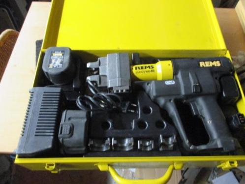

Voor een vrijwillersklus wil ik cv leidingen aanleggen mbv persfittingen, liefst rehau. De perstang is een axiale perstang die in gele professionele metalen box zit. De hierin aanwezige perskoppen zijn vv merkteken ME en dan de maatvoering. Waarom zou je hiermee niet verschillende merken perskoppelingen kunnen persen of waarop moet je letten?
graag reactie.
Rehau werkt met schuifhulzen op de koppelingen die er op geperst worden.
Andere systemen hebben dat niet.
Dus een rehau perstang kun je alleen maar voor rehau koppelingen gebruiken.
Goedemiddag Peter,

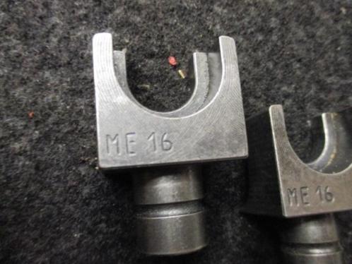

Mijn dank voor je reactie ! Ik heb een axiale perstang van Duits fabrikaat in een gele koffer met ME persbekken.
Voor het genoemde project wil ik dus Rehau schuif-pers-koppelingen gebruiken maar het is mij onduidelijk of dat kan met de genoemde ME-bekken ?
mvg
Er zijn tientalle verschillende perstangen, in net zo veel kleuren koffers.
Dus de kleur van de koffer zegt mij zo niets, en ook de me persbekken zeggen mij niets.
Maar als je even op google zoekt, en dan op afbeeldingen, dan zij je welke persbek je nodig hebt voor rehau.
Als jij andere persbekken hebt, zal het niet lukken om daar rehau mee te persen, want dit is een apart systeem.
Plaats anders een foto van perstang en bekken, dat praat wat makkelijker.
Wederom bedankt voor het reageren! Betreft Rems axiale perstang. Met de ME persbekken. Me 16-20-28.
Stuur een mail aan Rems waar deze bekken geschikt voor zijn.
Alles heeft te maken met perslengte en druk, en de manier van overbrengen op de huls.
Als de bek tijdens persen van de huls schiet kan je je vreselijk verwonden, dat is al zo bij gebruik van juiste bekken, maar helemaal bij de verkeerde.En helaas weet ik dit uit eerste hand.
Bij rehau heb je vaak ook een optrompdoorn nodig.
