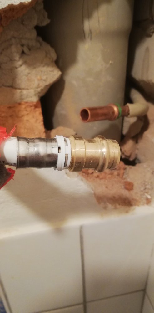

N Nubby 26 mei 2019 #1 Zie foto, kan dit kwaad als ik verder ga of adviseren jullie een nieuwe erop te zetten?
Verwarming Sp. Specialist Verwarming 26 mei 2019 #2 Ik zie de witte huis in het controlevenster, dus niks aan de hand. Wel steunhulzen in de wicu gebruikt?
N Nubby 26 mei 2019 #3 Deze heb ik gebruikt, druk staat er op en het is waterdicht. Bedankt voor uw snelle reactie.
