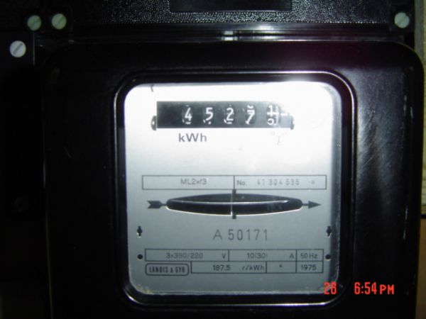

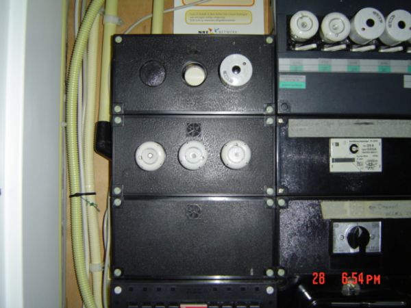

Ik wil een inductiefornuis aanschaffen. Er is een Perilex wcd aansluiting in de keuken. In de meterkast zit een groepenkast hiervoor.Mijn vraag: Is dit een 2 of 3 fasen aansluiting (2x230V) of (400V). Bijgaand enige foto's ter verduidelijking.
Graag advies.

    Dat is een 400v kookgroep.
