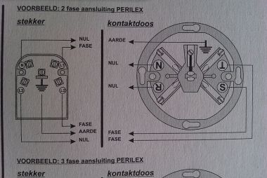

Wij hebben een nieuwe keuken en ik dacht dat het aansluiten super easy was. :oops: Ahum... Aangezien voor perilex blijkbaar niet echt een vaste standaard is heb ik het aangesloten volgens een van de tekeningen op de achterkant van de verpakking:

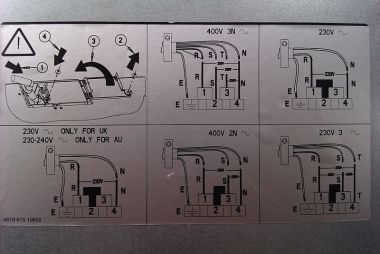

Achter op de kookplaat zit eensticker met aansluitinstructies.

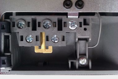

De contacten op de kookplaat zien er zo uit.
Ik heb moeite dit te vertalen naar de aansluiting op de kookplaat en de stekker.
In onze meterkast zit een typische fornuisgroep: dubbele gekoppelde automaten. Ik denk dat ik hier dus gewoon een 2 x 230 aansluiting heb. Dat strookt ook met wat ik meet op de perilex. Ik heb ze nog speciaal even losgekoppeld om er zeker van te zijn dat de paren niet door elkaar gingen lopen.

Schema midden onder is de goede. Je hebt 2 x 230 V en de 2 nullen moeten onder kontakt 4.
Daarna is het een kwestie van de goede aders (let op de kleuren) op de stekker aan te sluiten, volgens jouw bovenste tekening.

Blijkbaar denkt de kookplaatfabrikant dat een perilex heel anders aangesloten moet worden dan de fabrikant van de stekker, want de letters komen niet overeen. Ik kan nu wel van het schema op de sticker herleiden dat tussen R en N en S en N een spanning moet staan.

De fasen S en T van mijn perilex naar 1 en 3 op de kookplaat
De nullen R en N van mijn perilex samen naar 4 van de kookplaat.
De jumper rechts op de foto, links op de sticker eruit, de andere jumper blijft erin.
