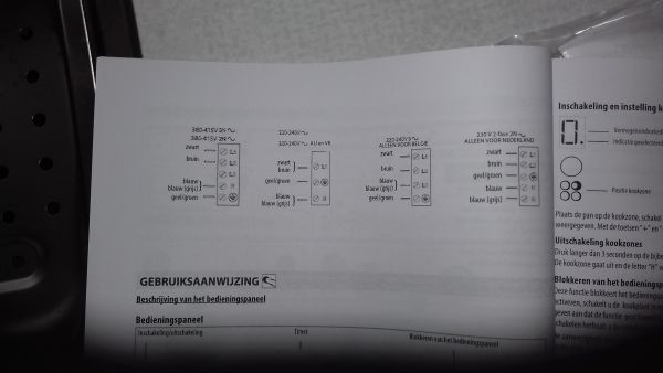

Heb nog wat kunnen vinden:
Van het laatste plaatje: Wat het 1e en 2e schematje moet voorstellen weet ik niet maar moet ik gewoon de 4e hebben?
Dus de gekoppelde draadjes op het uiteinde van de snoer ontkoppelen en aan de perilexstekker maken?
Inderdaad, het laatste schema aanhouden.
