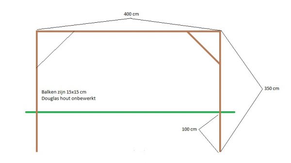

Ik wil in mijn tuin een soort pergola maken waaraan ik een hangmat kan bevestigen. Mijn idee is het volgende:
Twee staanders van 15x15 Douglas hout, 350 cm lang, ongeveer een meter in de grond.
Een balk als ligger ertussen van 4 meter. Ook 15x15 Douglas hout.
Ik had al in andere berichten gezien dat sommige balken van 9x9 als luciferhoutjes breken vandaar mijn keuze voor deze dikte.
Denken jullie dat dit sterk genoeg is?
En hoe kan ik de palen het beste in de grond vastzetten? Gewoon in het zand of in cement? Ik had ergens gelezen een gat met pvc-buis. Paal in de pvc buis en cement erbij. Ik weet alleen niet of ik dat goed begrepen heb en of dat sterk genoeg is. Hoeveel breder moet de pvc-buis dan zijn.
Ik hoop dat jullie mij van wat tips kunnen voorzien.
Alvast bedankt
Ik heb zelf jaren mijn hangmat tussen de pergola gehad.
De palen zijn 9x9 cm dus douglas van 15x15 cm moet dik genoeg zijn.
Om tegen te gaan dat de palen zouden rotten heb ik ze in metalen paalhouders geplaatst. Mijn pergola wijkt wel af van een standaard, ik heb n.l. 4 staanders en 2 liggers die 45 cm uit elkaar staan
Na 10 jaar staat mijn pergola nog steeds.
Dank je voor de tip. Ik weet alleen niet of in de constructie die ik in gedachten heb, paalhouders een goed idee zijn. Ik ben bang dat de palen dan niet recht blijven staan. Maar als het bij jou met 9x9 is gelukt, kan ik misschien ook wel 12x12 proberen.
