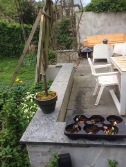

Beste klussers,
Ik ben van plan om een pergola te bouwen van douglas palen 12x12. De afmetingen van de pergola is ongeveer 3 bij 8 meter. Deze komt los van een muur te staan. De staanders wil ik plaatsen op een kalkzandsteenmuur waarop een tuintegel ligt van 3 cm. Nu wil ik paalhouders op de muur plaatsen. Op welke manier kan ik het beste de palen vastzetten? Paalhouder die ik op de tegel schroef of een gat boren en dan een het draadeinde van een paalhouder met chemisch anker in de kalkzandsteenmuur vastzetten. Zie ook foto van de situatie.
Alvast bedankt voor de input
Taco
En hoe lang zijn die palen?
Ik denk dat je er met een paalhouder vastschroeven niet bent.
Met een beetje windbelasting op de pergola trek je de schroeven er zo uit.
Dus met een chemisch anker vastzetten is het beste.
Waarom niet de staanders naast de muur in de grond zetten? Dat is een stuk makkelijker en steviger.
