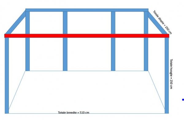

Ik heb een dakterras dat 5 meter breed is. Ik wil over de hele breedte een 'pergola' plaatsen, zie tekening:
Over de pergola zal een in- en uitschuifbaar zeil komen te hangen.
De acchterste 4 balken staan al vast.
VRaag:
Kan ik bij de rode balk volstaan met hout, bv 25 bij 10 cm?
Zoniet: bestaan er aluminium h-balken met deze lengte?
