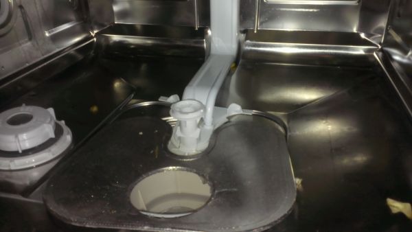

Probleem met de waterwisselaarmotor of schijfje staat vast.
Als u de onderste sproeiarm verwijderd en in het gat kijkt ziet u dan een blauw schijfje?
Zit er niet iets tussen wat deze blokkeert?
Heb de foto bijgevoegd. Sproeier eraf, als ik in het gaatje kijk geen blauw schijfje. Hoor de vaatwasser wel het water wegpompen. duurt ongeveer 20 seconden.
