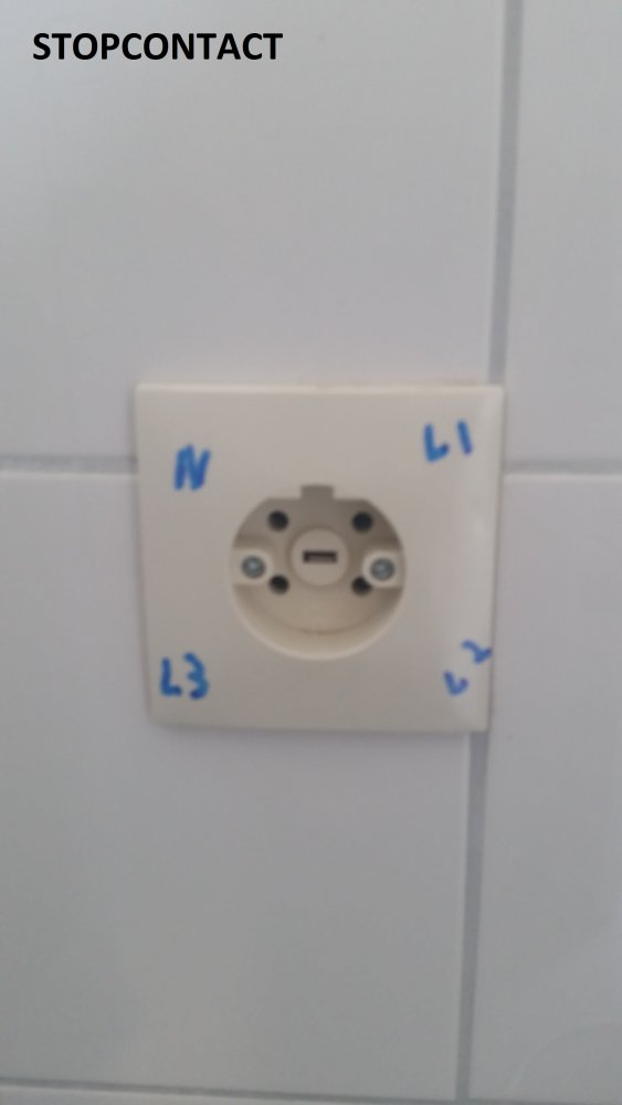

Goedemorgen allemaal,
Gisteren is er een elektricien geweest en heeft de stekker en het elektra goed gezet.
Nou blijkt een pit ( de kleinste links onder ( zie foto boven ) toch niet te werken.
Zou er misschien toch een mogelijke oplossing voor zijn om deze alsnog te laten branden...??????
Graag jullie mening :D Bedankt vast voor het meedenken... :prima:
Dan zit er toch iets niet goed, of de plaat is gesloopt doordat deze op een 3-fasen aansluiting is gebruikt, terwijl ie voor een kookgroep was uitbedraad.

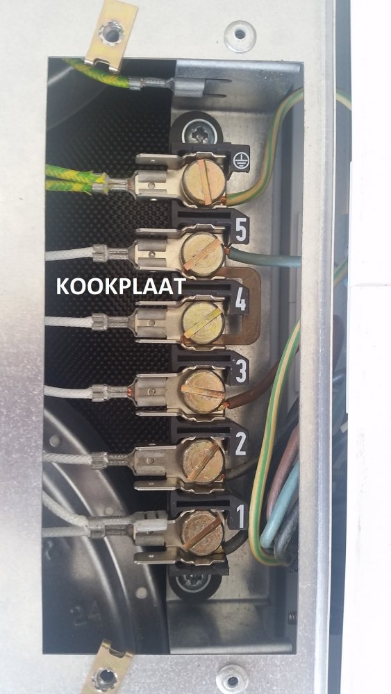

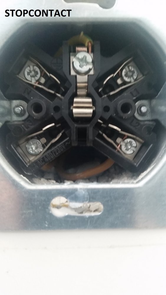

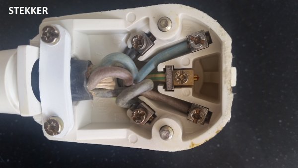

Begin eens met een foto van de meterkast, van de perilex wandcontactdoos (open), en van de aansluitingen in de plaat.

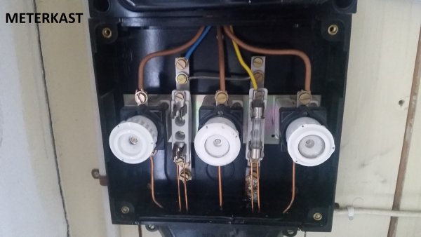

De meterkast is gecontroleerd en aangepast...de elektricien zegt dat de pit mogelijk een tik heeft gehad bij de verhuizing ook mogelijke sluiting zou niet uit te sluiten zijn...maar ja omdat alles is nagekeken en de 2 pitten die niet werkten naar 1 is terug gebracht hoopte ik nog op een klein wondertje ......
Maar ik zal de foto's plaatsen zal alleen pas vrijdag worden helaas....
Foto 1 zijn de hoofdzekeringen die horen verzegeld te zijn en die kast mag u niet openen, dat is strafbaar!
Verder worden wij hier niet uit wijs, maar ik ben bang dat u een plaat voor 2x230 heeft opgeblazen met 400v.
Einde oefening dus.
Wij wonen net in het huis, en de meterkast is open gemaakt tijdens de verbouwings- periode... maar is al aangemeld :wink:
