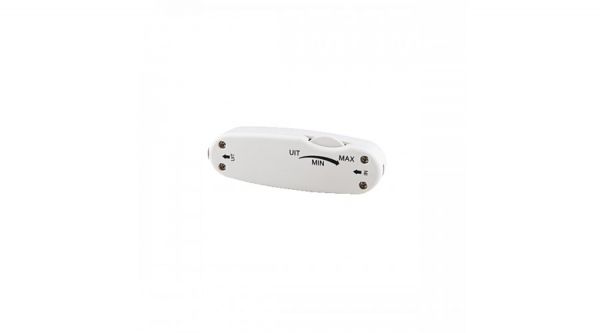

Ik heb een 12V rail met een aantal spotjes hangen. Deze wil ik dimbaar maken. Hoe sluit ik de volgende onderdelen correct aan? Ik las al in andere berichten dat verkeerde aansluiting kortsluiting tot gevolg kan hebben.
PEHA Tronic-Dimmer 433 HAB
OSRAM halotronic MT H105

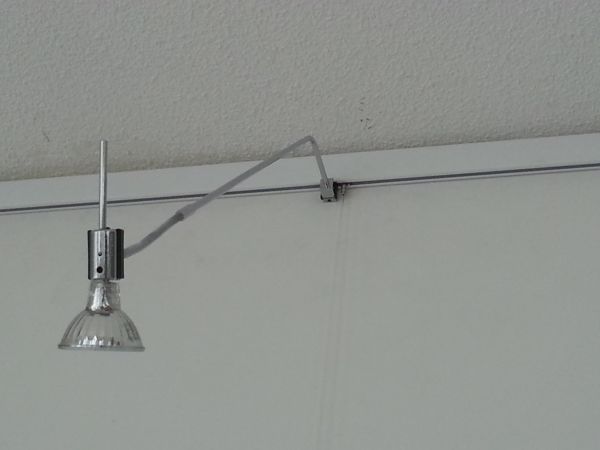

Op de foto is ook nog het snoer t.b.v. de rail zichtbaar, het losse 220V snoer ontbreekt.
Wat is de situatie verder? Heb je een inbouwdoos in de muur waar de dimmer in komt en welke kleur draden heb je daar?
De trafo moet die worden aangesloten op een lichtpunt in het plafond (kleur draden?)?
Geen inbouwdoos. Het plan is om de dimmer in de zijkant van bestaand meubel in te bouwen. De dimmer zal dan worden gevoed door een draad met eurostekker eraan (die gaat dan in een stekkerblok).
De trafo moet worden aangesloten op het snoer dat zichtbaar is in de eerste foto. Deze is speciaal bedoeld voor de rail waarin de spotjes 'geklikt' zijn. Zie de nu volgende foto.
Dank voor je vlotte reactie. Ik heb er niet zoveel (geen) verstand van. Ik heb deze aangeschaft op advies van de verkoper. Behalve dimmen, kan hij ook aan/uit door de knop in te drukken. Dat leek me praktisch.
Wat is het verschil met een snoerdimmer? En kan ik uit jouw reactie concluderen dat deze dimmer überhaupt niet te gebruiken is zoals ik van plan ben?
Deze dimmer is bedoeld om te worden ingebouwd in een doos. Hij is dan ook niet beschermd tegen aanraking van de aansluitklemmen of het per ongeluk uittrekken van de draden. Die dimmer van jou mag je dus niet gebruiken voor losse bedrading. Dat is levensgevaarlijk.
Een snoerdimmer daarentegen heeft een gesloten behuizing en een trekontlasting.
Let op dat je er eentje vindt die geschikt is voor een elektronische trafo.
