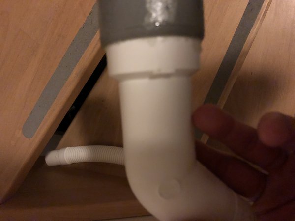

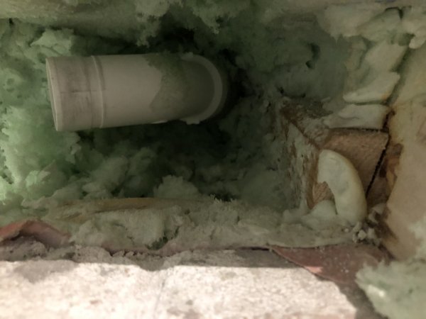

Dank voor de tip. Toch even een vraag. Ik was het alweer vergeten maar tussen de pvc mof en daar waar die de grond in gaat zat een flexibele slang. Deze is op zekers pe want die is, zoals hierboven gesuggereerd werd inderdaad zo los te trekken.

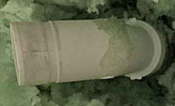

De bocht van de foto zit muurvast. Nog steeds. Kan dit niet gewoon wit pvc zijn? Dan kan ik deze namelijk nog gebruiken en dan hoef ik allen iets te verzinnen i.p.v. de slang. ( dacht flexibele pvc, volgens mij bestaat dat en zal verlijmbaar zijn denk ?)
Wit PVC bestaat inderdaad, maar of het door jou gebruikte materiaal dat inderdaad is, zou jij zelf toch het beste kunnen weten. Je had het zelf over PE. Je zou kunnen kijken cq. vragen in de winkel waar je het materiaal gekocht hebt.
Van de foto worden we niet veel wijzer, die is te vaag. En de vraag is of je het op een betere foto wél zou kunnen zien.
Zelfs als ik de foto vergroot en helderder+scherper maak zie ik eigenlijk nog niet echt hoe het zit:
Ik heb hem er af en er zit een teken op met pp. Dus dit stuk zal pp zijn. Het lijkt volledig gelijmd maar pp is ook niet te lijmen dacht ik.
Wat ik nu wil doen is het dikke witte deel er af zagen. Dan heb ik 40mm over en heb ik 40mm pvc. Kan ik dan over dit dunne witte deel en de pvc een rubber mof doen? Wil het nu juist doen natuurlijk :).
