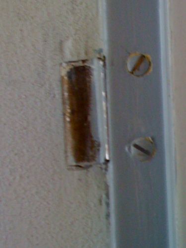

Ik zit met een afgebroken paumelle in mijn kamerdeur ! Het zijn aluminium kozijnen en ik denk ongeveer 30 jaar oud. De best gesorteerde ijzerwarenzaak kon mij niet verder helpen. Is er iemand die dit scharnier herkent en weet waar ik die kan bestellen ??
Bijgaand een foto !!
Kan je ook een foto van het kozijn waar deze in of op is geplaatst
zodat wat algemene indruk krijg

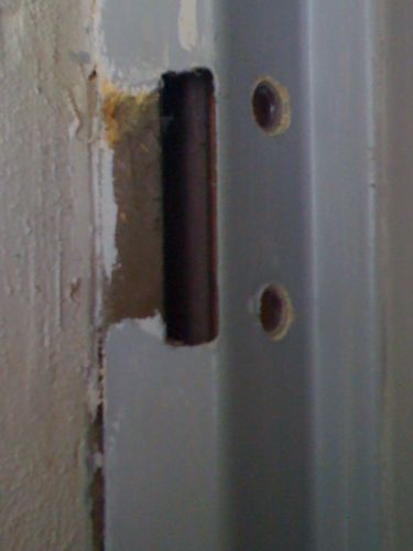

Even een weekje er tussen uit geweest, hieronder de foto's ,
Kozijn met en zonder scharnier.
hoop dat je me verder kunt helpen!
Groet
Ja, lijkt er wel op , maar is niet zo. kozijnen zijn voor oorsprong donkerbruin, ver der wat "vervuiling"
Maakt dat verschil voor de paumellen dan?
Doe er maar een magneet tegen aan dan weten we het
Als het plaatstaal is kan je eens gaan informeren bij een firma voor stalen kozijnen.
Misschien weten hun meer
Ik zag wel ergens zoiets staan op internet maar daar zat geen schroefdraad in om het boutje vast te houden
Je hebt gelijk, het is inderdaad een stalen kozijn, heb je wellicht een tip over een bedrijf dat stalen kozijnen maakt, ga ook wel even googln.
