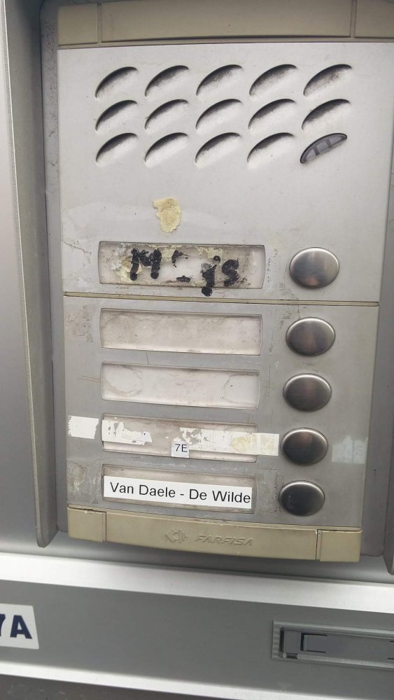

Ik kreeg de vraag om een nieuwe parlofoon te bestellen omdat een huurder het oude toestel na het behangen weggegooid had. Er komen twee draadjes uit de muur. Ben gaan kijken op het verdiep eronder maar vindt geen merk terug op toestel. Ik heb een foto genomen in bijlage.
Iemand een idee waar ik zoiets kan vinden? Alvast bedankt
Heeft wel wat van een Urmet Domus toestel.
Simpelste is om te kijken welke Buitenpost is geplaatst, en daar een toestel bij te zoeken.
Foto van de complete set maakt herkenning wel makkelijker.

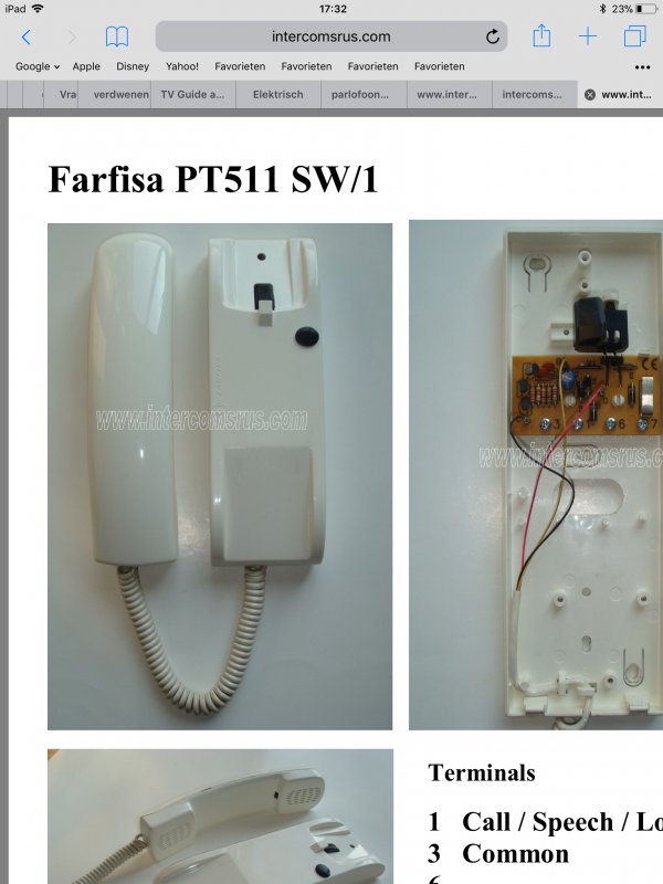

Edit.
Universal Atlantico Doorphone 1133/15
Ik denk dat het deze is.
