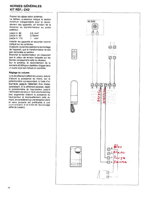

De parlofoon begon tijdens de nacht plots te rinkelen en stopte pas toen de hoorn van de haak werd gehaald. Gisteren de knop van de buitengroep gedemonteerd en gekuist, btcino lt terranova, maar vannacht terug beginnen rinkelen, terug hoorn van de haak moeten halen. Lampje is ook gesprongen maar dat kan al langer het geval zijn. Kan het probleem ergens anders zitten dan bij de knop van de bel aan de deur?
Ja het kan ergens anders zitten, ik kan alleen geen schema vinden van jouw type.
Heb je zelf extra info?
1 of meerder gebruikers?
Portiekbel en voordeurbel?
Slechts 1 gebruiker, er staat lt terraneo op de bel, ik denk van btcino maar dat staat er niet op. CK 2 /PE 0 23 97 600 met enkel een bel aan de voordeur buiten
TOP :prima:
2 verdachten spreekpost/stuurautomaat of beldrukker.
Ken alleen dit systeem niet uit de praktijk dus is voor mij ook even koffiedik.
Bticino is van Legrand/schneider. zij hebben een goede helpdesk je zou het daar eens kunnen proberen.
