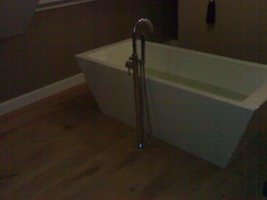

Resent een nieuwe badkamer geinstleerd met een houten vloer (eiken multieplanken) deze zijn verlijmt op de ondergrond.
om hem waterdicht te maken gebruik je hardwaxolie. Breng dit aan volgens de voorschriften van de leverancier.
bad.
douche

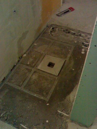

de douche wat vooraf gaat,

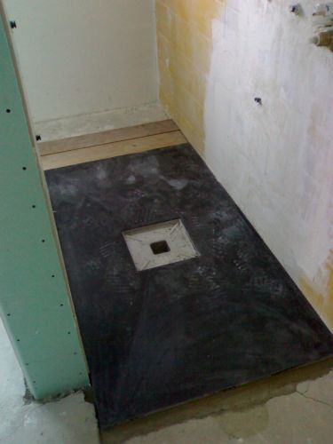

Heb eerst een geheel ijzeren (gegalvaniseerd GIS-ASY) fram gemaakt waar de doucbak op gemonteerd komt. Dit raster komt overeen met de draagvlakken van de douchebak.

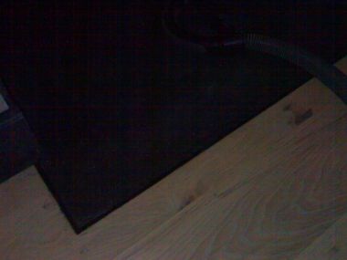

Nu waar heel goed op moet letten in deze gevallen is de hoogte van de douchebak. deze moet presies gelijk komen met de houtenvloer. hou voor de hoogte de dikte van de houtenvloer + 3 mm tot 4 mm aan ivm dikte lijm en opvangen eventuele onefenheden in de dekvloer. het is makkelijker als je nadien 1 mm weg moet schuren van het hout dan dat de vloer te laag ligt.
(Vloer altijd iets hoger als de douchebak. dit is om het schoonmaken te vergemakkelijken).
na het plaatsen van het frame douchput stellen op de juiste hoogte, hiervoor geld beter 20x gemeten als 1x fout gesteld Meten is weten!
douchput ontvetten en insmeren met hecht middel voor rvs dit ga je bezanden, na aanbrengen hechtmiddel pure cement er op aanbrengen.
Dit heeft als effect dat de put beter hecht aan de gietmortel.
Putje aansluiten en waterpas stellen en put fixeren voor aanstorten.
nu werk je alles aan met krimpvrije gietmortel (dit is wat er hier gebruikt is).

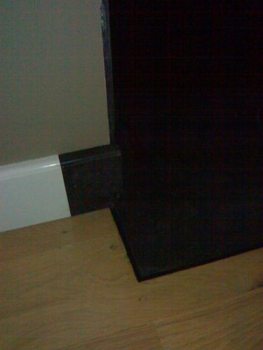

tijden het leggen van de vloer hout 1.5 cm vrij van de muuren dit ivm werken van de vloer. Kit de vrijgehouden naad af met elastische kit zodat bij het werken van de vloer de kit mee beweegt.
de laatste 10cm van de plint heb ik na laten maken van het zelfde materiaal als de douchebak.
