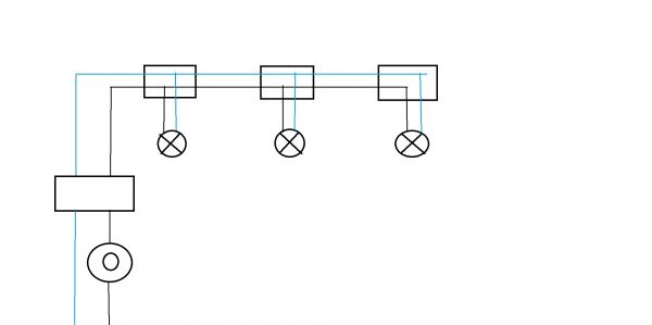

Geachte Specialisten.
In mijn woning wil ik dimbare ledspots inbouwen van 230v.
Hierbij wordt geadviseerd om ze parallel aan te sluiten.
Als ik de spots doorlust vanaf de GU10 blokjes dan zouden ze toch parallel aangesloten zijn.
Of zie ik dit verkeerd ?
