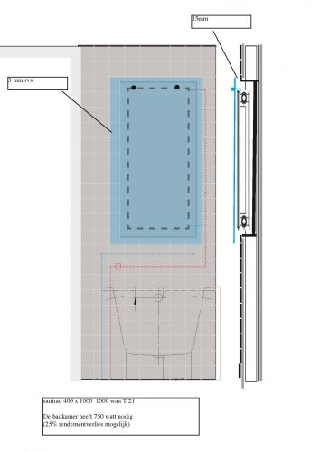

ZIE TEKENING: In een badkamer (8m3) wil ik naast vloerverwarming een radiator in een nis plaatsen. Hiervoor komt een rvs plaat te hangen.
Rondom is er 35 mm ruimte voor warmte-afvoer en -toevoer.
Zou dit idee werken en hoeveel warmteverlies treedt er op. (1000 watt)
35 mm is erg weinig om nog wat convectie te krijgen, en die rvs plaat helpt bepaald niet mee om het ding nog wat warmte uit te laten stralen.
Als ik zou moeten schatten houd u denk ik de helft of minder over van het vermogen.
