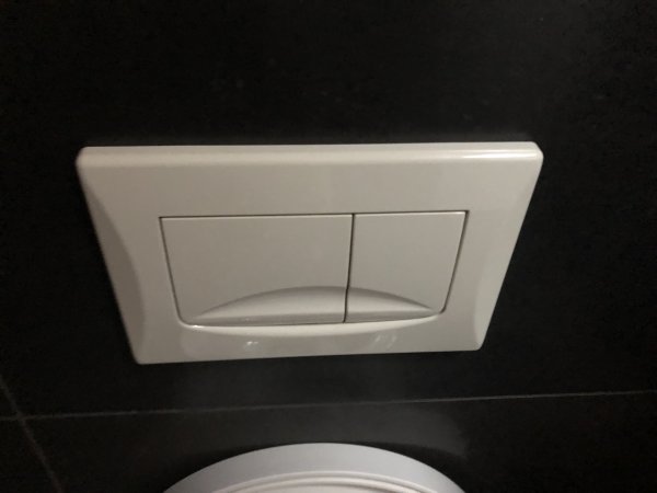

Paneel verwijderen wc
Wie kan me vertellen hoe ik dit paneel kan openmaken om zo te kunnen kijken waarom de wc doorloopt.
Alvast bedankt voor de goede tips!

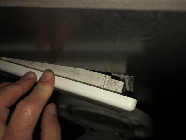

(Aan de rechterkant kan ik het iets lostrekken)
Die van mij kan ik naar links drukken, dan aan de rechterkant naar voren halen, dan naar rechts schuiven en links naar voren. Zit met een soort geveerde klem.
