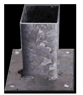

Kan ik de palen voor het hek plaatsen in paaldragers die vastzitten op de vlonder (geïmpregneerd hout van 22cm dik)? Is dat stevig genoeg?
Voorbeeld van de dragers die ik bedoel:

Het hekwerk moet niet aan je vlonder worden bevestigd, maar aan de dakconsrtuctie / gevel van je huis. Als iemand tegen het hekje aan valt, dan is de vlonder niet stevig genoeg om het hekwerk overeind te houden.

Ik moet dan dus hout vast maken aan het boeiboord en op een of andere manier om de zinken rand gaan.
Als ik de staanders vastzet op de houten regels onder het terras, zou het dan wel stevig genoeg zijn?
