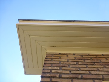

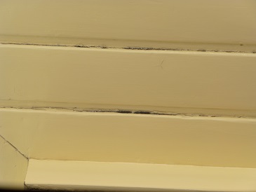

in de onderzijde van mijn (brede)boeiborden zitten kieren tot ong 4 mm tussen de planken. Hoe kan ik het beste deze opvullen om erna overheen te schilderen.
Gewoon (polymeer)kit, of is er een betere oplossing?
bedankt voor je antwoord.
Plaats even een foto.
Mart01
Cyruse
Ik zou dit gewoon met een goede kwaliteit acrylkit doen (voor exterieur).
Kees de schilder
Kit is niet zaligmakend maar kan wel tijdelijk oplossing bieden. Kieren tussen mes- en groef houtdelen worden vaak door vocht veroorzaakt en door krimp -en trekspanningen
iov temperatuurverschillen.
