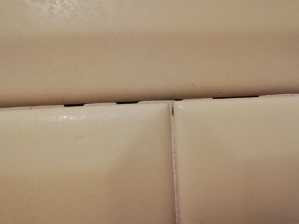

Hoi allen,
Ik heb een mini douchekamer en wil graag tegelen over de huidige tegels. Voor zover ik weet zitten deze goed vast. Enig probleem is dat de oppervlak van de tegels erg klein is. Is het verstandig hieroverheen te tegelen? En is het nodig om de ruimtes tussen de bestaande tegels op te vullen?
Alvast bedankt!
Heb je al geprobeerd om de tegels er af te tikken.
Als ze gelijmd zijn, is dat vaak zo gebeurd.
Het zijn metro tegels en als je de tegels laat zitten dan eerst even de tegels goed ontvetten en opruwen met een beton schuurmachine.
Dan voorstrijken met een tegel voorstrijk voor niet zuigende gladde oppervlaktes.
Dan tijdens het tegelen de muur vlak dicht zetten met tegellijm.
De tegels lijmen met een poeder tegellijm.
Ik heb niet geprobeerd eraf te tikken. Bedoel je met een hamer erop slaan?
Nu je het zegt heb ik eigenlijk geen idee of er gevoegd of alleen gelijmd is. Als je op de foto kijkt zie je wel voeg tussen de metrotegels, maar dat zijn allemaal heel dunne laagjes vs normale tegels. Is dat voeg of lijm?

Heb even nogmaals gekeken en denk dat ze gevoegd zijn, maar niet goed. Sommige tegels klinken hol (naast de deur) en missen wat voeg??
Een quote is overbodig, mod.
Als de tegels hol klinken, dan zitten ze los.
Ook zijn de tegels slecht gevoegd, of komt het voegwerk er uit.
Als dat in het natte douche gedeelte ook zo is, heb je grote kans op lekkage straks.
Als de tegels niet helemaal tot het plafond betegeld is, kun je proberen om met een hamer en beitel de bovenste tegel er af te hakken.
De beitel zet je dan tussen de wand en de tegel.
