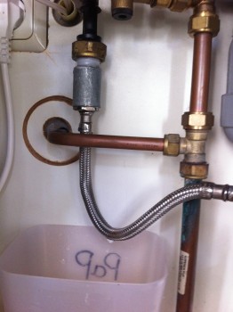

mijn overstortventiel lekt. onderaan de afvoerslang hangt steeds een druppel. Plm. 0,20-0,25 liter per dag. Is dit normaal? Hangt dit samen met het jaargetijde (verschil buiten/binnen/water in de leiding/boiler)? Ik maakte het ventiel schoon (vieze zwarte prut), maar het druppelen blijft. Mij lijkt dat het overstortventiel alles zou moeten afvoeren.
Als ik aan de rode knop draai, komt er water uit de leiding, het ventiel kan dit dan niet aan en stroomt over. Ik weet niet wat normaal gedrag is van het ventiel, vandaar dat ik dit erbij vermeld.

dank voor je reactie. Ik heb de boiler uitgezet en het water dat erin zat laten afkoelen. Het water blijft echter uit het overstortventiel druppen (of zeg maar gerust 'stromen').

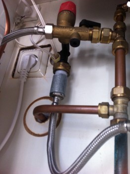

Komt het volgens jullie weleens voor dat het gehele onderdeel (dat met dat rode kapje, dat zwarte schuifje waarmee je de leiding kunt openzetten en afsluiten en het overstortventieltje) kaduuk is en moet worden vervangen?

Het water stroomt uit de zwarte bovenkant (van het pijpje met de grijze onderkant en het zwarte pijpje aan de bovenkant op de eerste foto. Ik weet niet hoe die onderdelen allemaal heten). Ik zal die wartel nog bekijken, maar ik vermoed dat het hele ding vervangen moet gaan worden.
Groet! bembi

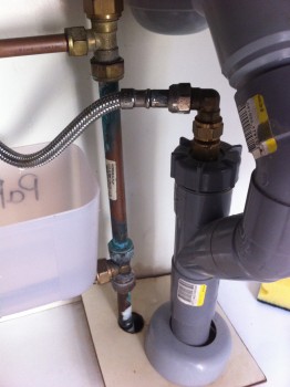

Dit is wel heel apart aan elkaar aangesloten.

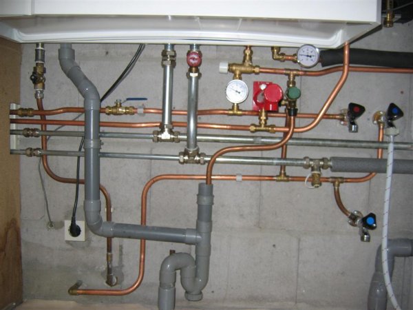

Normaal komt de uitloop van een overstort uit op een open sifon zoals op deze foto. De overstort is hier met een groene knop.
Bembi, wilt u foto's plaatsen via klusidee ?

Dag Frank, dat zei iemand anders ook al. Ik begin me af te vragen of het slangetje tussen dat grijs/zwarte ding en de afvoer soms verstopt is geraakt. Maar zoals gezegd: er stroomt water uit dat zwarte ding, dus dat moet toch ergens zijn toevoer van krijgen.
Is het eenvoudig op te lossen? Kan ik het zelf (zonder soldeerwerk)?

Overstort zit met klemkoppelingen dus die hoef je niet te solderen. En verder zou ik al die rommel die er onder zit vervangen op een manier zoals op mijn foto.
Bembi, ik heb deze foto's al geplaatst via klusidee, in het vervolg graag zelf doen.
