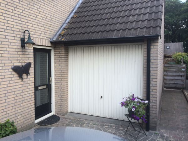

Hallo Klussers,
Ik ben voornemens om een overkapping boven de voordeur en de garage te maken, maar wil dit graag om praktische redenen oplossen zonder staander.
De overkapping zal moeten bestaan uit een balkenlaag, dakbeschot en dakleer.
De afmetingen zijn ca. 3,5m breed en 1,4m diep.
Ik heb wel wat ideetjes over de constructie, maar ben heel benieuwd naar jullie meningen en ideeën, want weet even niet zo goed waar te beginnen.
De overkapping kan rusten op de volledige breedte van de garage en op een balk boven de voordeur. Ik wil dus GEEN staander gebruiken (tegenover de regenpijp zeg maar).
Voor de duidelijkheid hier een foto van de bestaande situatie.
Ik ben benieuwd naar jullie reacties, alvast bedankt!
Je zult constructief iets moeten aanbrengen zodat de luifel niet naar beneden gaat afhangen. Maar daar was je waarschijnlijk zelf al achter. :wink:
Misschien is het mogelijk om een stalen UNP of zware houten balk vanuit de garage door te laten steken naar buiten. Zeg maar 2mtr binnen en 1,4 mtr naar buiten. Deze goed te verankeren aan de binnenzijde en bij de buiten muur goed te ondervullen. Daarna de balklaag daaraan ophangen en Voilà.
Maar,..... Je gaat een draaimoment creëren bij de buitenmuur. Dus let goed op wat je doet. Vraag anders even een deskundige om ter plaatste te oordelen. Sneeuwbelasting kan erg vervelend en zwaar zijn op zulke luifeltjes, aangezien het van het schuine dak op de luifel terecht kan komen.
Je zult in ieder geval de onderste rij pannen en de goot moeten verwijderen anders kom je met de luifel te laag voor de voordeur uit.

Bedankt voor de reactie.
Goed om te lezen dat je op dezelfde gedachte hinkt als ik deed: een lange stalen balk om zodoende de belasting met de buitenmuur op te vangen in de lengte.
Ik heb zelf geen idee welke staaldikte en lengte ik dan nodig heb, dus misschien is er iemand die hier - qua constructieberekening - iets over kan roepen?
En klopt hoor, de onderste rij pannen gaat weg, goot gaat weg, en onderkant plafond zal zodoende iets boven de voordeur uitkomen.. toch bedankt! ;-)

Ik denk dat je het moet zoeken in een afmeting van 150mm hoog. Maar dat is enkel mijn gevoel!!!
Let er wel op dat je het laat verzinken.
150mm hoog kan ook mooi met de balklaag die je moet toepassen. Dit zal wel 56 x 154 worden.
