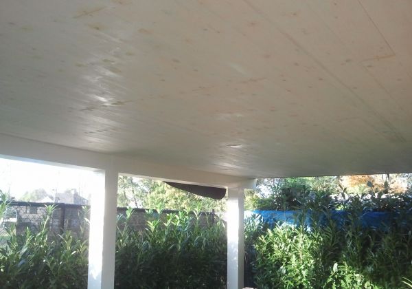

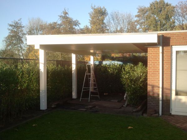

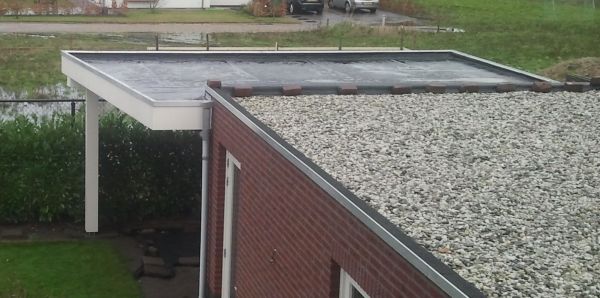

Beste Forumleden,
Als dank voor de bruikbare hulp via dit forum leek het me leuk om een paar foto's van het voorlopige resultaat te laten zien. Nu alleen nog de achterwand plaatsen.
