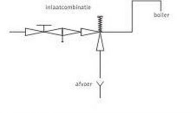

Weet je zeker dat hij in de HEETwaterleiding voor de ketel zit en niet in de koude?
Normaal gesproken zit er in de koudwaterleiding een inlaatcombinatie opgenomen waarin een keerklep en een overstort van 8 bar is verwerkt.
Bij het aanwarmen van de boiler of platenwisselaar gaat het water uitzetten en wil terug de koudwaterleiding in.
Dit wordt voorkomen door de keerklep waarna bij 8 bar het overdrukventiel opengaat en loost.
DEit gaat inderdaad met een straaltje en is niet vreemd.
Als deze constant loost is er iets niet in orde.
:mrgreen: een inlaatcombinatie behoort in de koudewater toevoer naar de boiler /ketel gemonteerd te worden . dat er warmwater uitkomt bij flink opwarming of lekkage van overstort is heel normaal.
druk in boiler is hoger dan in KW leiding.
Dan zit dat dus niet goed in uw geval. Even een inlaatcombinatie opnemen in de koudwaterleiding voor de ketel. Die hoort daar gewoon te zitten in verband met de keerklep. Een overdrukventiel in de warmwaterleiding na de ketel heeft dan geen zin meer en kan dus vervallen.
Een inlaatcombinatie kost weinig trouwens.
Dan zou ik dat ding eraf halen en een inlaatcombinatie monteren in de KW leiding.
