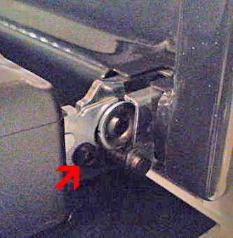

Ik heb een lekkage in mijn Electrolux ovendeur en om erbij te kunnen moet ik de deur er even uit halen.
Al zoekende schijn je de deur open te moeten zetten onder een hoek van ca 45 graden en dan zou je hem eruit moeten kunnen tillen.
Maar dat lukt dus niet ......ook niet echt heveltjes te vinden die ik eerst op kan (moet) tillen.
Wie heeft er advies?

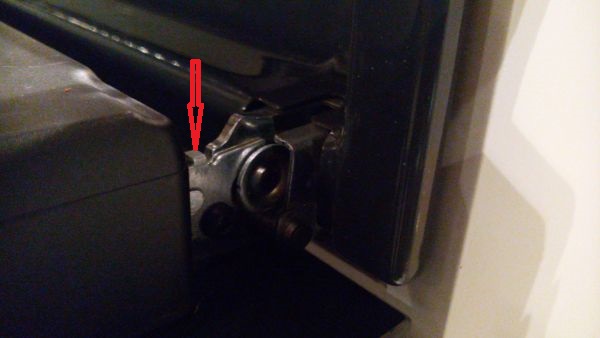

Ik neem aan dat je deze bedoelt?
De originele foto is nogal donker en zodoende is er weinig op te zien.
In elk geval bedankt voor de terugmelding, wellicht heeft een ander daar weer wat aan! :prima:
