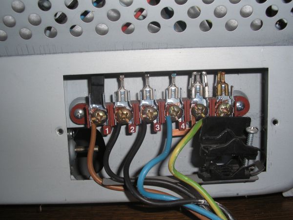

Hallo wie kan mij helpen we hebben een Bauknecht oven aangeschaft zonder kookplaat om dat we die al hadden,
en nu een probleem met het aansluiten.
we hebben op de kookplaat 3 draden
een bruin
een blauwe
een groen/geel
en op de oven zitten er 5 draden
een bruin
een blauwe
een groene/geel
en 2 zwarte
als we hem aansluiten springen de stoppen
uit de muur van af de meterkast komen vel 5 draden waarvan
er maar een stroom heft
een zwart met stroom
een blauwe
een groen/geel
en nog een bruine en een zwarte loos
ik ga maar vast een paar foto's er bij zetten
ik hoop dat mij iemand kan helpen

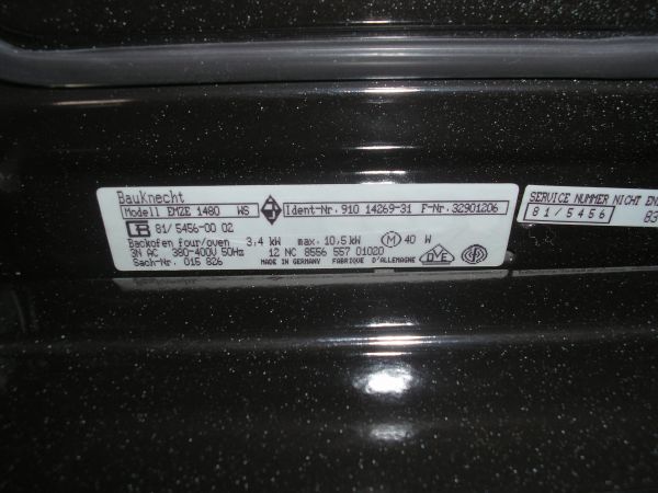

Hallo
Nog even een vraag kan ik deze oven samen met mijn kookplaat aansluiten .
Of hem allen op een gewone steker zetten en hou doe ik dat
daar ik allen de oven wil gebruiken??
:roll:
Voor zover ik nog gegevens van deze 'oven' heb kunnen vinden (is volgens mij een heel oud model) is dit een oven die bedoeld is om in combinatie met een daarvoor geschikte kookplaat te gebruiken. De bediening van de kookplaat (de knoppen waarmee je de kookplaten regelt) zit in de oven. Zo'n combinatie noem ik even een 'combi', omdat ik er verderop nog naar verwijs..
De kookplaat waarmee je de zaak nu wilt combineren is (denk ik) een autarke kookplaat, dwz dat hij zelfstandig bediend wordt. Deze kun je niet combineren met de door jou aangeschafte oven, dat gaat gewoon niet. De oven die je hebt gekocht kun je niet 'even' met een stekker aansluiten, die heeft zo te zien aan het typeplaatje een 3-fase aansluiting ('sterkstroom') nodig.
Daarnaast is het zo dat je niet zomaar twee apparaten op die ene groep kunt zetten. Vermoedelijk is die groep ooit een kookgroep geweest (bedoeld voor een 'combi') maar gewijzigd naar een groep alleen tbv de autarke kookplaat. Dat zou wel gewijzigd kunnen worden naar (opnieuw) een 'combi', maar dan kun je de autarke kookplaat niet meer gebruiken en zou je een bij de oven passende kookplaat moeten vinden. En dat laatste is voor zo'n oud model vrijwel ondoenlijk.
De beste oplossing, indien ik het wat betreft de autarke kookplaat bij het rechte eind heb, lijkt me aanschaf van een (zelfstandige) oven die geschikt is voor gebruik op een normaal stopcontact (max totaal vermogen ca 3680 Watt), dus een oven die niet bedoeld is voor combinatie met een kookplaat. Daarvan bestaan er vele modellen.
Dan moet er echter nog wel een groep daarvoor bijgemaakt worden, want dat gaat niet goed als je dat op slechts één groep aansluit. Laat dat door een vakman doen, dit soort dingen zelf aansluiten kan, als je er geen verstand van hebt, hele vervelende gevolgen hebben. En dan is het eruit gaan van de stoppen eigenlijk nog het minst erg... :wink:
