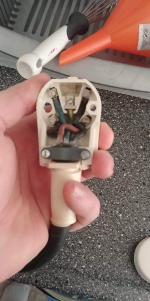

Sinds kort ben ik als student op mijzelf gaan wonen. Mijn vader heeft voor mij tweedehands een elektrische inbouw oven kookplaat combi aangeschaft. Toen ik de ovencombi wilde aansluiten, schoot de zekering eruit. Mijn vader en ik wisten niet hoe dat kwam. Ondertussen heb ik een kookplaat van een kennis geleend, en gebruik ik die. De oven kan ik niet gebruiken, omdat de zekering elke keer eruit schiet wanneer ik het in de stopcontact (perilex) doe. Ik hoop dat iemand mij uit de brand zou kunnen helpen. Hartelijk dank!
Hieronder de foto's.
Oven merk: Zanussi hnw32p

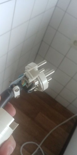

Periplex van oven:
De twee groepen, waarvan ik overtuigd ben dat deze twee van de Periplex stopcontact is. Een van deze twee schiet elke keer eruit wanneer ik de oven aansluit. Ik zie ook een vonkje wanneer ik dit doe.

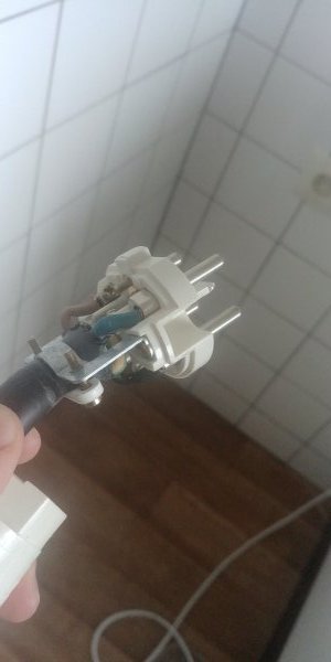

    Wat is er met de zwarte draad linksboven in de stekker gebeurd?
    Verder is er geen standaard om perilex te bedraden.
    Als er niets op de wcd geschreven staat wordt het meten om er achter te komen hoe deze aangesloten moet worden.
    Fase op 1 & 3, brug tussen 1 & 2.
    Nul op 4 & 5.
    Verder mis ik de adereindhulsjes.
    DSR9500

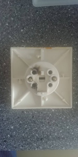

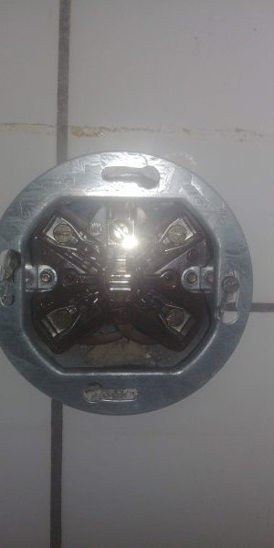

    Haal de contactdoos ook even van de muur om te kijken hoe het daarachter is aangesloten.
    Laat dat zo en maak de stekkeraansluiting net zo.
    De linksboven-aansluiting in de stekker is stuk; een nieuwe stekker erop.
    Is de kookplaat wel in orde ?
    Controleer met een ohmmeter de waarden. Waarden onder 15 ohm is zeer verdacht. (230/16=14,4 en laat de zekering springen).
    Die had ik die dag losgehaald om te testen welke van de draden van de oven is. Eerst had ik de linker eruit gehaald, in de hoop dat die de dader was, maar helaas. Die heb ik later in orde 1gemaakt.

    Het is mij opgevallen dat de rechterkant van de contactdoos (wanneer deze in de muur hangt) kortsluiting veroorzaakt.
    Ik ga ervan uit dat de bedrading klopt.

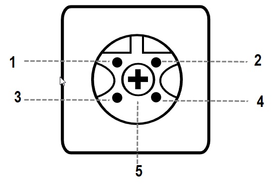

    De bovenste twee aansluitingen moeten op 4 & 5 uitkomen
    De onderste 2 moeten op 1 & 2 of 3 met een brug tussen 2 & 3.
    Ik kan de kleuren bij de aansluiting in de kookplaat niet goed zien, maar ik denk dat bruin en zwart in 1 & 2 zitten en blauw en zwart in 4 & 5. Klopt dat?
    GiGaN00B
    Klopt dit plaatje? Ik begrijp niet wat welk nummer is.
    De bovenste twee zijn blauw. De onderste zijn bruin.
    Rola
    De nummers die ik noem zijn de aansluitingen op je kookplaat.

    Ik heb de bedrading van de oven veranderd naar de zelfde bedrading als die van de kookplaat (die niet voor kortsluiting zorgt). En helaas heeft dat niet gewerkt.
    De zekering schiet agressiever eruit wanneer deze aangesloten wordt, en hierdoor werkt de oven niet meer. Voorheen heeft de oven altijd gewerkt wanneer de zekering eruit schoot.
