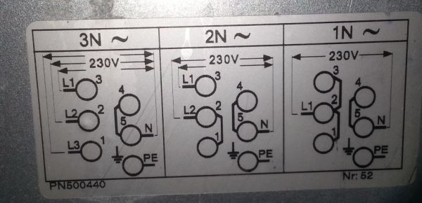

Ik heb een Bosch HSS 122020 kookplaat + oven in 1.
In m'n oude huis zat deze op krachtstroom aangesloten.
Nu ik verhuist ben, er een kookplaat ingebouwd zit zonder oven, wil ik de oude aansluiten, en alleen de oven gebruiken.
Nu komt het probleem: Geen krachtstroom over!
Wel een "gewone" stekkeraansluiting.
Ik heb me laten vertellen dat ik de oven alsnog kan aansluiten, zolang ik de kookplaat niet gebruik.
Daar heb ik een beetje m'n twijfels over...
Het schema die achterop de oven zit snap ik, ik zal het rechterplaatje, met 1N, moeten gebruiken.
Een heel verhaal met als vraag: als ik de "1N" schema aanhou met aansluiten, kan ik dan alleen mijn oven gebruiken?
Je mag er vanuit gaan dat ik dik stroomdraad gebruik, 1 bruin, 1 blauw en 1 geel/groen voor de aarde.
