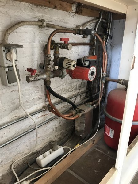

Momenteel werkt het niet, ik zou deze onderdelen graag uit de woonkamer halen en willen verplaatsen.
Weet iemand wat voor vvw dit is ?
Deden ze hier vroeger isolatie onder ?
Ik zou u adviseren om dit allemaal weg te (laten) halen en wanneer u toch vloerverwarming wenst: alles vervangen. Dus ook de oude buizen die in de vloer liggen.
Haal sowieso de stekker er uit, want dat kost u onnodig energie.

Ik hoopte de slangen te kunnen laten zitten en verder alle onderdelen te verplaatsen en te vervangen.
aan de andere kant van de muur zit de CV, daar onder is ruimte zat.
Wat denk je, zal er isolatie onder de slangen zitten ?
Isolatie onder de slangen: dat is op afstand niet te zien.....
Maar gezien de staat van de installatie zal dat nog uit de tijd zijn, dat isoleren nog niet erg populair was.
Ik raad je aan om die slangen te vervangen: veroorzaken op termijn problemen, doordat ze niet zuurstof dicht zijn.
1 groep vloerverwarming is hooguit voor 10-15 M2, dus wanneer je ruimte groter is, zal je er weinig aan hebben, zeker in de toekomst wanneer je er mogelijk over denkt om over te gaan op een lage temperatuursysteem.
Velen die nu denken: ik heb lekker vloerverwarming dus ben ik al enigszins voorbereid op de toekomst komen echt bedrogen uit, want met veel oude installaties begin je niks als het op een lage temperatuur systeem wordt aangesloten. In heel veel gevallen liggen de buizen veel te ver uit elkaar om alles goed te kunnen verwarmen.
Laat je in ieder geval geen zogenaamde "bijverwarming" aanpraten, want daarmee begin je echt niks en werkt juist energieverhogend.
