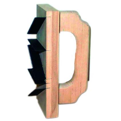

Ik heb onlangs een huis gekocht en op een aantal binnenmuren zat glasvezelbehang. Dit is er makkelijk vanaf gegaan, maar heeft ook de onderliggende verflaag meegenomen op sommige plekken. (Zie foto’s) is het noodzakelijk deze resten allemaal te verwijderen voor het opnieuw verven van de muur of kan ik ook de losse stukken afsteken met een plamuurmes en dan de rest laten zitten?

Als je de muren alleen gaat verven, dan zal elk bultje en gaatje zichtbaar blijven.
Dus zeker ook alle oude verflagen, die nu nog vast zitten.
Om een muur goed en strak te verven, moet de muur spiegel glad zijn.
Maar ik denk dat de vorige bewoners niet voor niets die laag glasvezel behang hebben aangebracht.
Beter was het als je die had laten zitten, en dan daarover heen opnieuw de muur verven.
Het behang wat daarop zat, zat er niet mooi op en was bovendien een soort visgraat glasvezelbehang. het zag er niet uit. IS het mogelijk om over zo'n oude verflaag te stucen of moet hij er dan ook vanaf? en hoe krijg ik zo'n verflaag het makkelijkste af? met ene plamuurmes of een oplosmiddel of iets dergelijks?
Aks u muren toch laat stucen, schraap deze dan af met een rasp, dan bent u alle losse delen en veel vaste verfresten kwijt.
