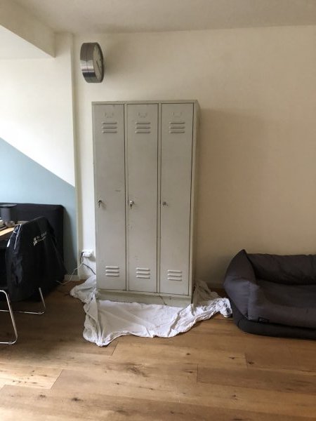

Ik heb een metalen lockerkast gekocht via mp. Nu wil ik deze gaan verven met krijtverf. Welk merk kan ik het beste pakken ? Ontvetten moet sowieso maar wel of niet voorbehandelen ?
Alle tips en ervaringen zijn meer dan welkom :D
Als de kast nog goed in de verf zit is voorbehandelen niet nodig, ontvetten en schuren met korrel 240 en 1 of 2 keer lakken, tussen de laklagen even opschuren met schuurwol.
De kast is nog nooit eerder geverfd. Het is een originele lockerkast (zie foto).
Bedoel je lakken met metaal lak..?
Ik vind het resultaat van krijtverf namelijk heel mooi
